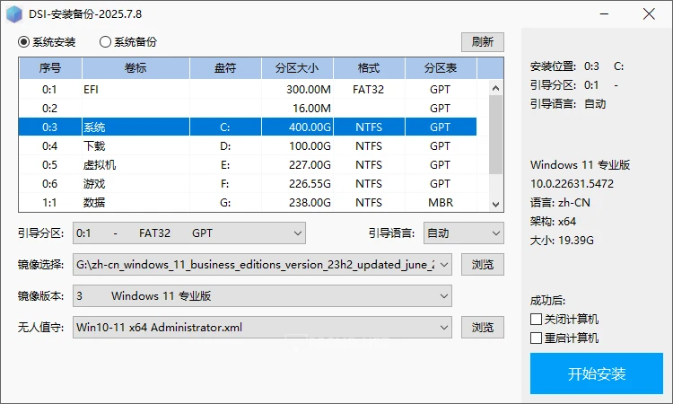

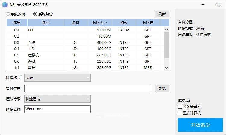

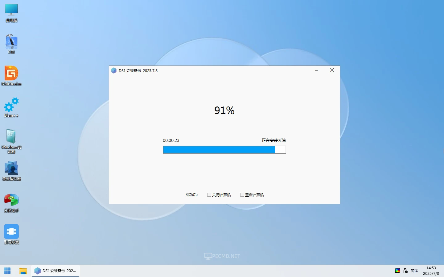

基于 PECMD 写的系统安装、备份工具
支持安装 esd、iso、gho、wim 格式的镜像
支持安装原版 NT5(2000、XP、2003)的 iso 镜像

内置工具用途:
bcdboot6.exe:设置系统引导
bcdboot10.exe:设置系统引导
bcdedit.exe:更新 bios 引导(EFI 有效)
bootsect.exe:设置 nt5 磁盘分区引导记录
EFI_EX.exe:2023签名的EFI单文件包
efi_status.exe:查询证书吊销状态
Ghost64.exe:安装备份 gho 镜像
libwim-15.dll:wimlib-imagex.exe 调用的 dll
wimlib-imagex.exe:用于安装、备份、列出镜像信息

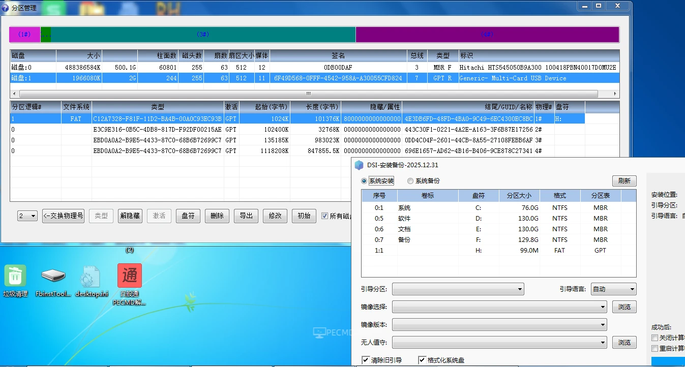

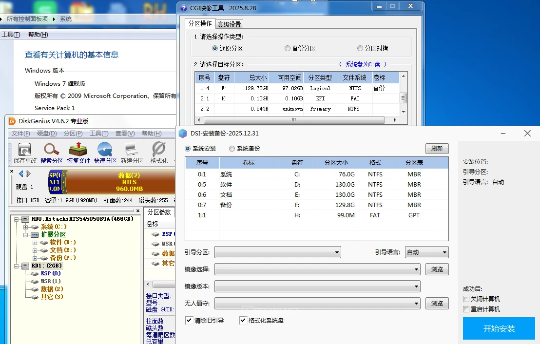

    反馈个问题,在不支持GPT的系统上面,比如WIN7,如果用GPT分区的U盘或硬盘,此工具不能列出所有的分区,只能列出GPT格式的ESP分区,CGI 3.0.2的可以列出,但是MSR分区没识别...
    liangnijian 2025-11-30
    楼主   12 楼
    jbz85 反馈个问题,在不支持GPT的系统上面,比如WIN7,如果用GPT分区的U盘或硬盘,此工具不能列出所有的分区,只能列出GPT格式的ESP分区,CGI 3.0.2的可以列出,但是MSR分区没识别...
    能否给个分区的图片和DSI的图片

    jbz85 2026-2-4
    好久没来看了,下最新版本看看我之前遇到问题解决了没,没解决的话,我截图上传
    jbz85 2026-2-4

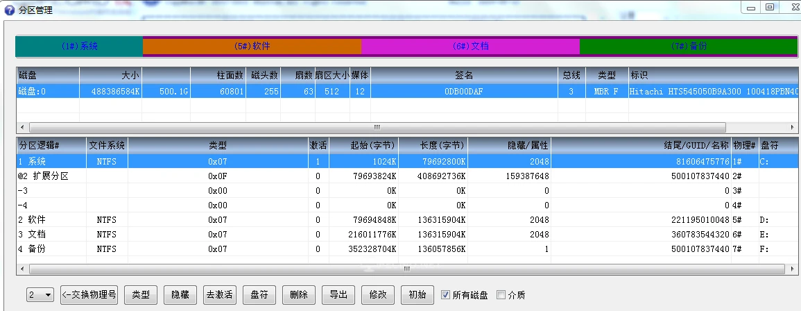

    CGI获取的MBR分区序号是对的,DSI获取的MBR分区序号竟然跳了,本来是1-4变成1 567了
    @2 -3 -4也被按分区计算进去了?
    最后于 2026-2-4 被jbz85编辑 ,原因:
    jbz85 2026-2-4

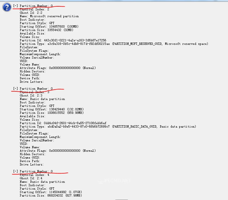

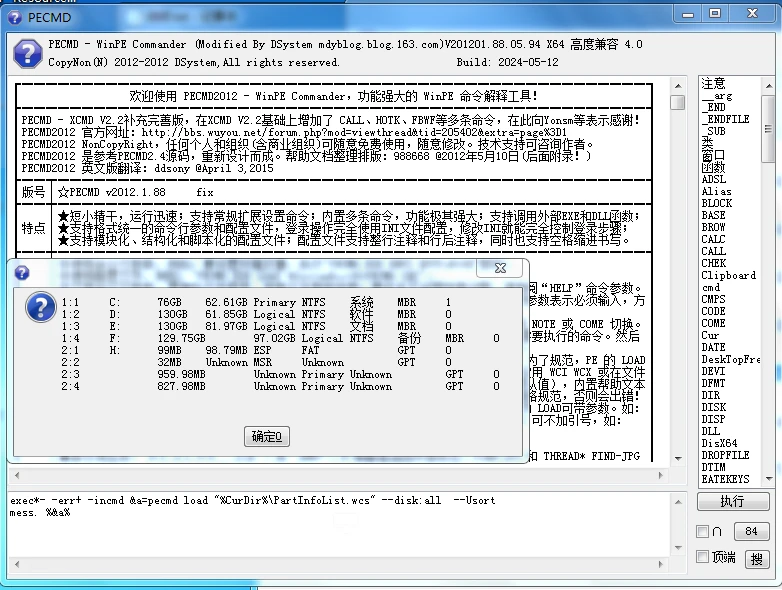

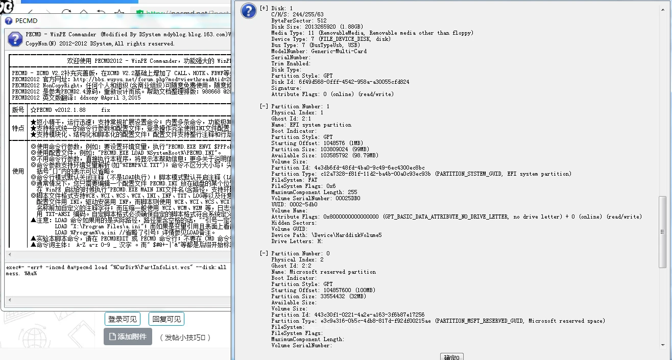

    WIN7X64位用DG进行GPT分区,CGI都可以识别出GPT分区,但不能识别MSR分区导致硬盘序号不对,DSI在MSR以后的全部不识别,感觉是PECMD的 DISKPART命令问题
    jbz85 2026-2-4
    PECMD 用part-gui识别
    jbz85 2026-2-4
    用527的https://pecmd.net/thread-594.htm这个工具识别正常
    jbz85 2026-2-4
    Partition Number: 0为什么识别出来分区全部是0?现在的WIN7是不支持GPT的,盘符都分配不了
    FileSystem:文件系统格式也识别不出来
    liangnijian 2026-2-5
    楼主   25 楼
    jbz85 CGI获取的MBR分区序号是对的,DSI获取的MBR分区序号竟然跳了,本来是1-4变成1 567了 @2 -3 -4也被按分区计算进去了?
    没问题,DSI按分区物理序号排序
