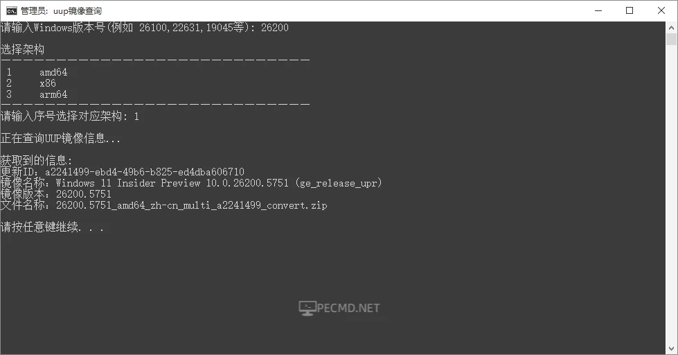

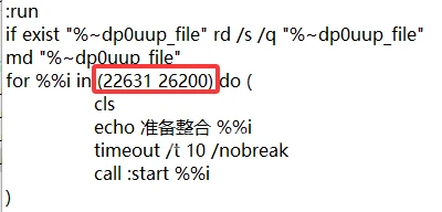

众所周知,懒是第一生产力,本人比较懒,所以写了个批处理用来自动整合 uup 镜像
那么怎么使用这个批处理呢?

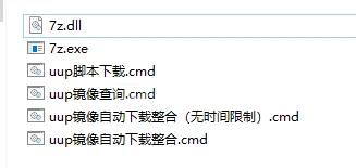

首先运行“uup镜像查询.cmd”,输入版本号(如26200、22631等),能查询到则代表可以在“uup镜像自动下载整合.cmd”中自动整合
查询不到他会一直循环下去,需要手动关闭

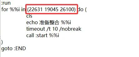

然后在“uup镜像自动下载整合.cmd”这个位置加上去
“uup镜像自动下载整合.cmd”用的是零售版(Retail),其它渠道要自己改一下

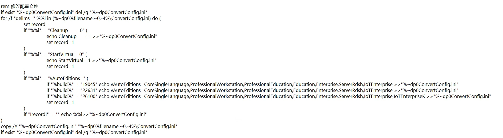

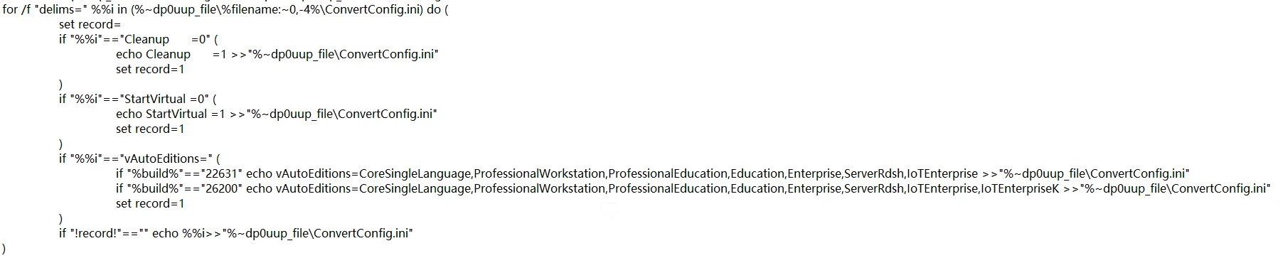

因为不能像网页中自己选择一些选项,批处理的这个地方用来修改配置文件,可以自己添加或删除
“uup脚本下载.cmd”是在“uup镜像查询.cmd”的基础上增加了下载功能
“uup镜像自动下载整合.cmd”设置了定时整合,可以在每月的第二个星期二晚上运行这个批处理,然后挂机,它会在凌晨两点(每月第二个星期三)自动开始下载脚本整合镜像
“uup镜像自动下载整合(无时间限制).cmd”则没有时间限制

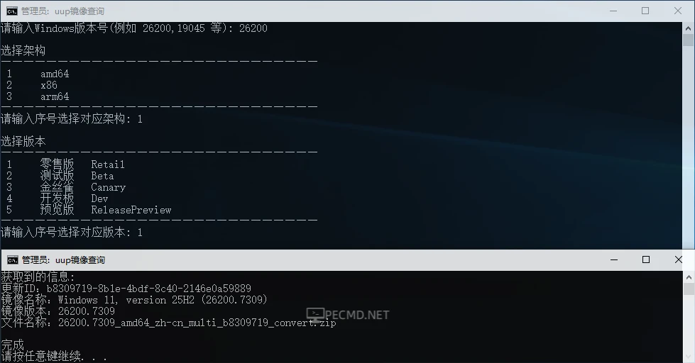

2025.12.10 更新
1.更换 api。新 api 不用输入渠道,并解决无法获取 10 月后更新的 22631、19045 等系统
2.自动跳过 powershell 的安全警告
