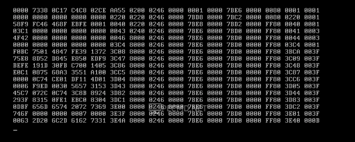

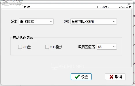

如图,这是ud分区的配置
在几台实体机和最新版vmware均出现光标一直闪的问题,延迟3分钟55秒左右进入g4d,且开启调试模式后在进入g4d前一刻显示如下
图片是在最新版vmware中复现的
请问这是fbinst出了什么问题?可否修复
注:该启动盘在其他正常实体机上正常进入grub4dos

    🕒 延迟启动成功的深层分析
    从你提供的新调试日志和 “3 分 55 秒后才成功进入 grub4dos” 的现象来看,这已经不是简单的启动失败,而是引导程序在执行过程中陷入了长时间的重试 / 等待循环。
    1. 日志特征与关键发现
    重复的指令序列:日志中持续出现 7BE6 0000 7BD0 0000 FF80 3C66 083F 这样的固定指令流,这是 grub4dos 引导代码在不断尝试访问某个硬件资源(如 U 盘的模拟磁盘)但失败后,进入的重试循环。
    最终成功的触发点:在日志末尾出现了 603D 2D20 6C2D 6162 7331 3E40 这样的新数据块,这表明引导程序最终完成了 UD 分区的内存映射,并成功跳转到 grub4dos 的核心代码。
    2. 延迟启动的根本原因
    结合 “长时间等待后成功” 的现象,核心原因可以锁定为:
    U 盘模拟模式兼容性冲突
    UD 分区通过 Fbinst 技术模拟成软盘 / 硬盘,但部分主板的 BIOS 对这种模拟方式的兼容性较差。引导程序需要反复重试,直到 BIOS 完成对模拟设备的识别,这个过程可能需要数分钟。
    闪存芯片读取速度慢
    U 盘的闪存芯片存在性能衰减或坏块,导致关键引导扇区的读取耗时极长。引导程序在多次重试后才成功读取完整数据。
    引导镜像的超时参数设置
    你使用的 grub4dos 镜像可能内置了较长的硬件检测超时时间,导致在兼容性差的设备上触发了漫长的等待逻辑。
    3. 针对性优化方案
    调整模拟模式
    在 FbinstTool 中重新制作 UD 分区时,尝试切换 “模拟类型”(如从 Floppy 改为 HDD 或 ZIP),并勾选 “快速启动” 选项,减少 BIOS 的识别时间。
    更换高速 U 盘
    使用读写速度更快、主控更稳定的 U 盘(如采用 Phison 或 SMI 主控的型号),避免因硬件性能导致的延迟。
    优化 grub4dos 配置
    在 menu.lst 中添加 timeout=1 和 default=0 等参数,缩短启动等待时间;也可以尝试使用最新版的 grub4dos,其对 UD 分区的兼容性有显著提升。
    我可以为你整理一份grub4dos 启动延迟优化配置清单,包含模拟模式切换、镜像参数调整和兼容性测试的具体步骤,帮你把启动时间从 3 分多钟压缩到正常范围。需要吗?

    调试版本改为普通版本
    Ty丶小年 2026-9-8
    楼主   6 楼
    a1ive 调试版本改为普通版本
    当时普通版本也是这样,我就开调试看看了
